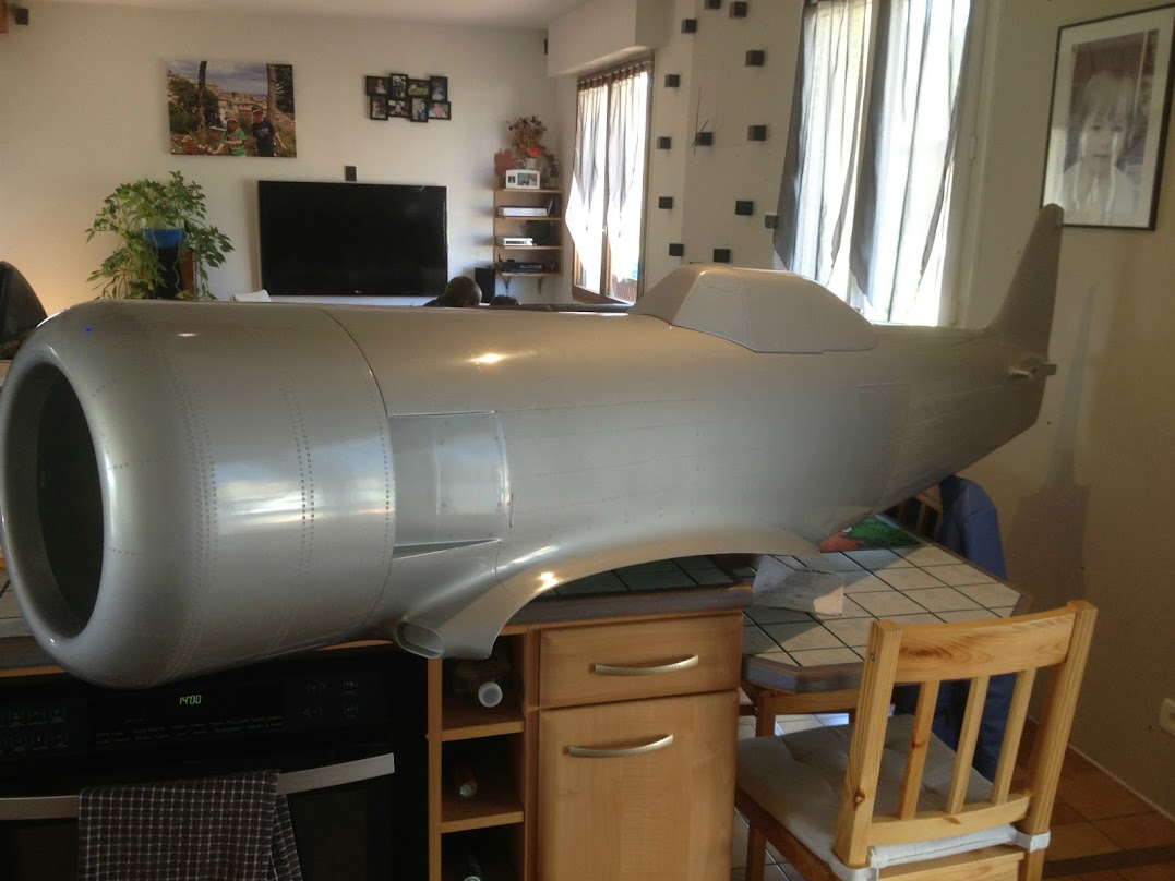

Hello,
Voila, j'ai recupéré le fuselage du futur indoor de Ronan au grand plaisir de madame Laughing Un seul mot : TOP !!!!
C'est énorme, l'envergure est de 2m80. LE fuselage passera t'il dans la voiture sans rien rien démonter (derive, cone) ??? Pas sur Laughing
Une finition vraiment super, la qualité des couples en bois a l'air elle aussi tres bonne. Le fuselage vide pese que dalle. Il y a pas mal de travail quand meme. On joue pas dans la meme court que CARF où tout est deja monté. La ca reste reservé a du public avertis, bon c'est pas mon cas mais faut bien commencer un jour, en plus c'est pas le mien lol! Blagues a part, ca va etre sympa a monter mais ca va pas se faire en 2 jours.
J'ai pesé les differents elements en ma possession(en gros tout sauf les ailes) . Alors voila ce que ca donne :
Fuselage (nu) : 2050grs
Couple pare-feu en composite : 366grs
Capot moteur : 512grs
Bulle et verriere : 511grs (mais brut, ca sera beaucoup moins apres decoupage)
Volet de dérive : 152grs
Profondeur gauche: 272grs
Profondeur droite : 274grs
clef de profondeurs: 109grs
Pieces en bois (baquet, couples...) 1144grs
Divers (Palonniers, visseries....): 100grs
Place aux photos,je tacherais de faire vivre le post au fil de la construction.
L'aile que vous connaissez déjà
Le fuselage
détails de la finition
J'essairais de faire des photos de meilleurs qualitée a l'avenir. Le portable en interieur c'est pas top encore.
Bon week-end les filles...
