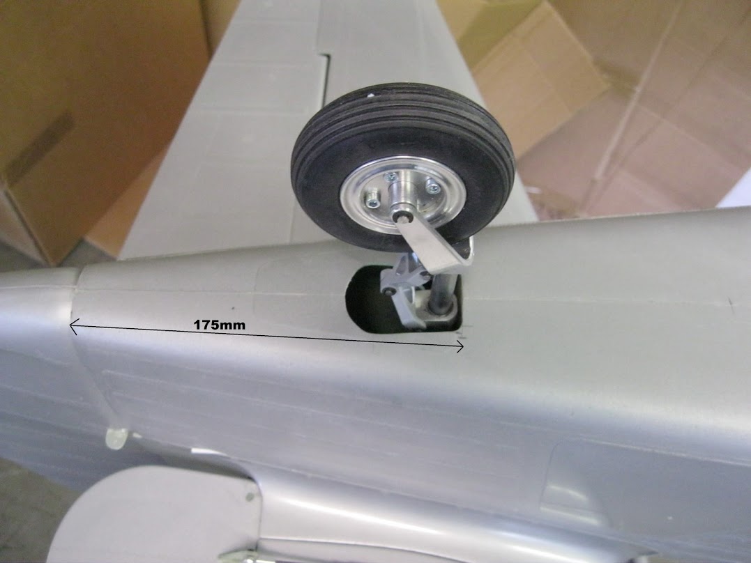

Je (on) dois trouver une roulette de queue digne d'une maquette de cet ordre mais je n'arrive pas a trouver. Quelqu'un aurait une piste ?

pour la roulette je pense qu'il faut que l'on cherche un train avant amorti digen de ce nom
pour l'instant je n'ai pas trouvé

En attendant on cherche toujours une roulette de queue. Je ne peux pas avancer sans ca.

Pour la roulette je vais essayer de passer au magasin de modélisme demain matin à Cherbourg
Si quelqu un à une idée pour la roulette on est preneur.......

pour ta roulette, vous n'auriez pas un plan par hasard ou des dimensions ??? car sans ça pas facile de chercher, ou d'essayer de la faire usiner... A l'entrée de Landerneau chez pilayrou il peuvent peut être te la faire pour pas forcément très chère, faut voir. pour la faire au boulot ça risque d'être un peu tendu, mais je connais quelqu'un qui a un tour et une fraiseuse, à savoir s'il saura te le faire ???
