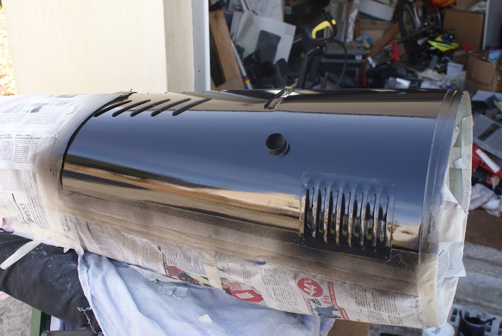

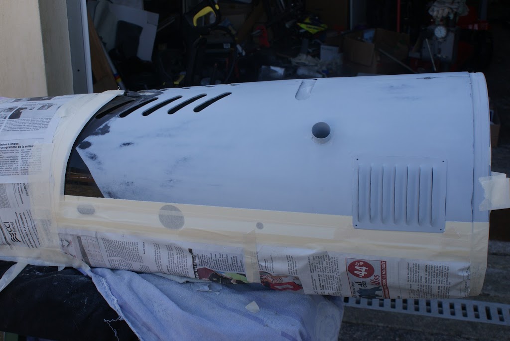

Bon tout c'est bien passé, la couleur a l'air la meme, j'attend le sechage complet pour passer un coup de polish et tenter d'effacer le raccord, j'ai procedé differment pour ne pas avoir une coupure net mais pour que ca voile un peu vers l'arriere. Pas trop de defaut de visible donc je suis assez satisfait du resultat.
Quelques photos :
Preparation avant peinture:
Peinture :
Apres nettoyage du materiel ( galere) on decache :

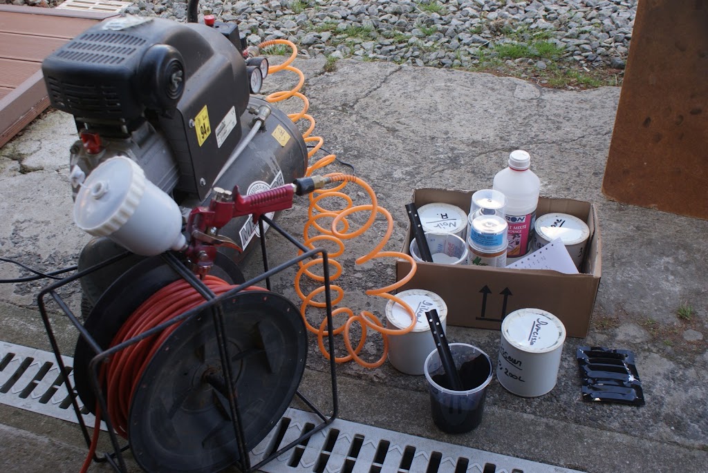

Allez, une petite photo du materiel :
Pas mal non ?

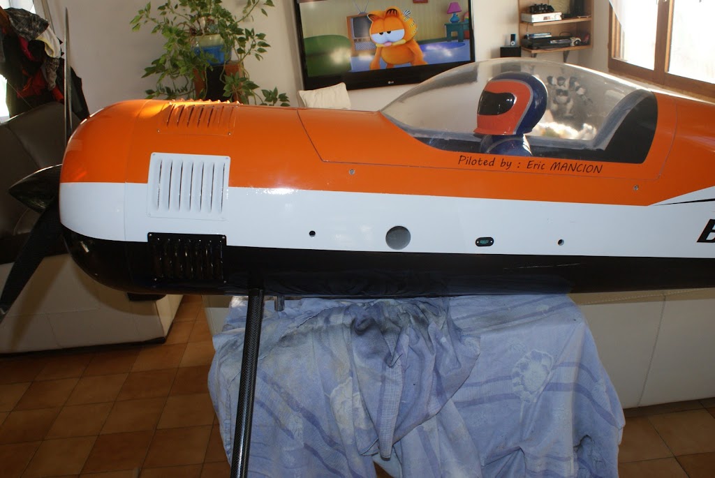

Bon j'ai volé aujourd'hui. Nickel. Une fois l'avion monté, on ne voit quasiment rien si tu sais pas. D'ailleur pas mal on été surpris cheers
