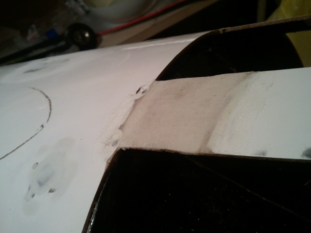

Test réparation avec du micro ballon:
Au niveau du capot j'ai d'abord réparer avec du tissu par en dessus (juste une couche), puis quand c'est sec, rebouchage avec du micro ballon épais sur toute la surface, puis appliquer du tissu 80g ou 100g, puis serrer avec du balsa et le morceau de scotch (le trop plein sort par les côtés).
Ne pas oublier le scotch sur la face du balsa et le tissu d'arrachage Smile
Voici le résultat, c'est top, je ne m'attendais pas à ça, just un petit peu de mastic à rajouter et ce sera nickel.
Comme le résultat est bon j'ai du coup essayé de reboucher l'un des 2 gros trous du train, le résultat est mitigé Mad , je suis obligé d'y passer par 2 fois avec une couche par l'extérieur, je posterais les photos demain quand ce sera sec...
