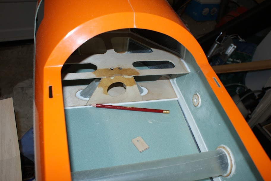

Hello,
Comme vous le savez deja, Ronan a eu l'extreme bontée de me ramener mon kit de chez Marc Hauss et je l'en remercie encore. Je vais essayer tout au long de ce post de vous faire un petit reportage photos sur le montage du YAK.
Il y a pas mal de boulot, rien d'insurmontable mais quand meme. Je ferais surement appel a vos connaissances afin de pas faire de conneries si j'ai un doute. Je pense qu'en prenant son temps, il n'y a pas de raison que sa ce passe mal mais rien que la bulle m'emmerde. ils auraient pu la monter ca m'aurait facilitée la tache.
Donc pour commencer quelques photos apres deballage :
Donc voila la bete. Top.
Par rapport a mon Pilot-rc , envergure plus courte de 10cm, longueur plus court d'environ 15cm.
La corde de l'aile semble a peu pres la meme par contre au niveau du satb , la corde du CARF est bien plus importante. Le stab est carrement imposant.
Voila les premieres constatations.
A suivre et n'hesitez pas pour tout commentaire sur le sujet ( si on peut evite le hors sujet, merci)

Merci Theo pour ta proposition. A la limitte , je veux bien des conseil sur le renfort de train. Comment avez-vous procédé ? Ce que tu appelle Klegecel ( je ne connaissais pas le nom) est vert.
Voila, ce soir je pense attaquer direct par le plus gonflant, la bulle.

Hello,
Bonne nouvelle , ca avance, la mauvaise c'est qu'a ce rythme, il sera jamais pret pour le championnat Laughing 3 heures au totale qu'ils disent.... je demande a voir. En deux heure j'ai juste percé le baquet et le fuselage et juste ajuster une fixation, et encore rien est collé. Bon en meme temps , je prefere bien analyser avantt de faire une connerie comme a mon habitude. La mise en route est longue mais apres ca va fuser.
Rien que de coller les epaisseurs de cales et de les mettre en forme ca prend un paquet de temps.
Voila c'est tout pour aujourd'hui.

Hello ,
Ca avance mais vraiment pas vite. Les fixations du baquet sont faites et collées et la bulle est en place mais tiens seulement avec du scotch pour l'instant. Theo a bien raison de preciser qu'il faut bien proteger la bulle pour la mise en place car elle raye au moindre contact avec les bords du baquet. Du coup j'ai reussi a en faire quelques une quand meme juste parceque j'ai voulu la presenter pour voir ce qu'il fallait decouper.
Donc elle n'est pas encore collé car je n'ai pas de silicone. Mais franchement c'est vraiment chiant pour bien l'ajuster.
Sinon j'ai commencé a coller les couple dans le capot moteur. Rien d'exeptionnel.
Quelques photos, la bulle est chouette comme ca ?
Voila , tranquillement mais surement. Puis je veux pas prendre trop d'avance par rapport a Pat et Docron Laughing

Bon ca rassure car je suis visiblement pas le seul a aimer le montage de cette p...tz..er....ie.. de bulle.
Theo , tu aurais des photos de ton amenagement interieur . Le kit fournis ne me plais pas trop.

Message  Theo le Jeu 20 Oct - 21:30
Salut
Sinon, j'ai collé la bulle de mon extra ave de la colle néoprène. Pour l'instant ça a l'air de tenir et la bulles ne semble pas s'être détériorée sous les vibrations.
Voila comment mon yak est monté.
Je précise juste que entre le fourreau de clé et la petite platine qui est sur les réservoirs, il y a un couple vertical qui est percé pour laisser passer les 2 réservoirs.
A+

Message  willow29 le Jeu 20 Oct - 22:29
Merci Theo, c'est bien dans l'idee que j'avais. Ca fais bien plus propre que les platines fournis.
Bart , tu aurais une photo de l'ammenagement du tiens?
Ou trouvez vous ces plaques nida ? Fait maison ?
