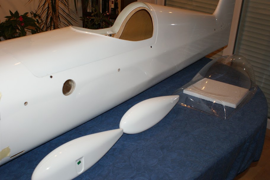

Hello,
Bon vous le savez deja, Ronan est trop sympa. Il est venu jusqu'a Brest pour m'offrir un magnifique fuselage d'EDGE 540. Mais c'est pas tout, il m'a meme filé le moteur , box, recepteur...... bref un mec super sympa.Par contre il a oublié stab et ailes. Il m'a dit qu'il m'avancerais le boulot.
Bon j'ai juste jeté un oeil dessus, ben le travail est deja bien avancé par rapport au yak. La fixation du baquet est deja faite, les guignols de derives deja en places, meme les ecrous prisonniers sont deja collés dans la clefs de stab. Rien que ca , ca fait gagner quelques precieuses heures. Demain soir il est fini lol!
Non Ronan, je blague.....pffff
Le fuselage parait bien plus imposant que le yak mais c'est un peu un trompe l'oeil, jusqu'a la bulle, le diametre est le meme mais apres le yak s'affine plus rapidement, c'est peut-etre ce qui fait l'effet mastoc.Le train est plus court.La derive parait petite toujours comparé au yak.
Il fait 2.35m de long sans le cone contre 2.27 pour le yak. Dommage Ronan, ils se sont planté sur le site CARF avec leur 2.20.
Bon restera plus qu'a attaquer, merci Ronan de la confiance que tu m'accordes. Tu va peut-etre le regretter lol!
