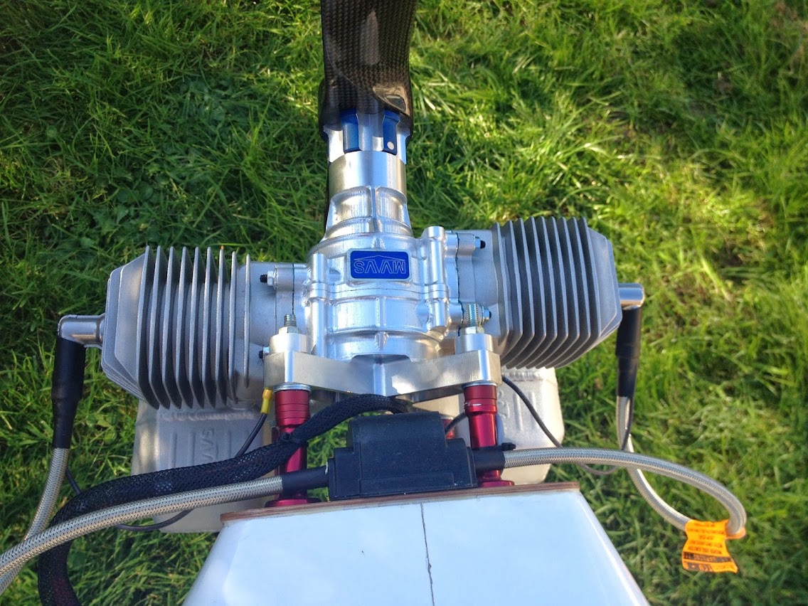

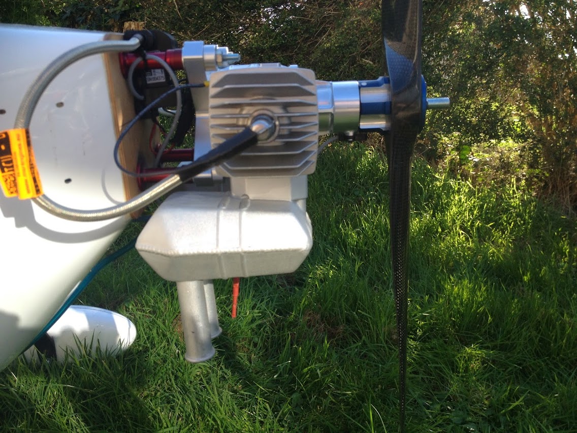

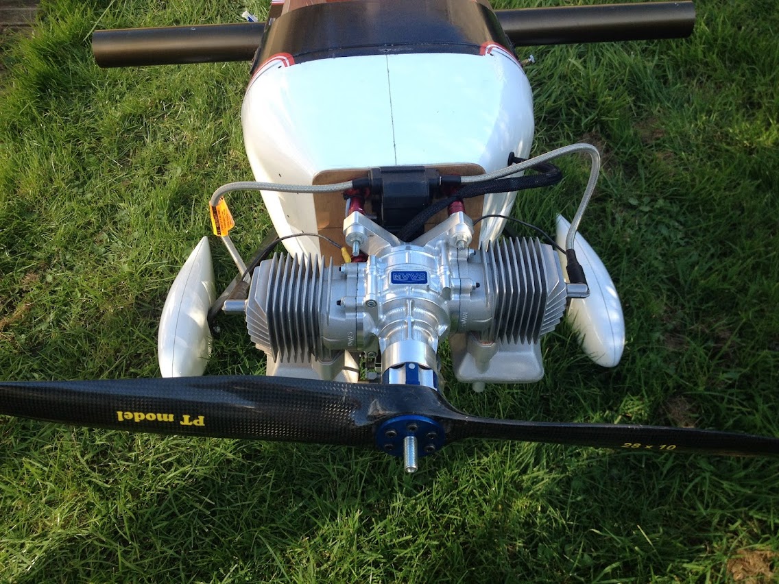

le MVVS 116 NP est monté dans l'EDGE
il a vraiment une belle allure ce moteur avec son carter taillé dans la masse
Willow m'a donné un coup de main à le démarrer et il tourne Nickel Chrome
pour l'instant j'ai monté une 28x10 bipale PT model, je n'ai pas regardé les RPMs
suite le weekend prochain
Willow a pris des photos
docronnnnnn

Message  willow29 le Dim 16 Mar - 21:58
Salut,
Apres une bonne séance de perçage d'hélice  Laughing , je confirme que le moteur tourne comme une horloge, reprise bien franche. Ca devrait bien changer par rapport au DA. A voir en vol !
